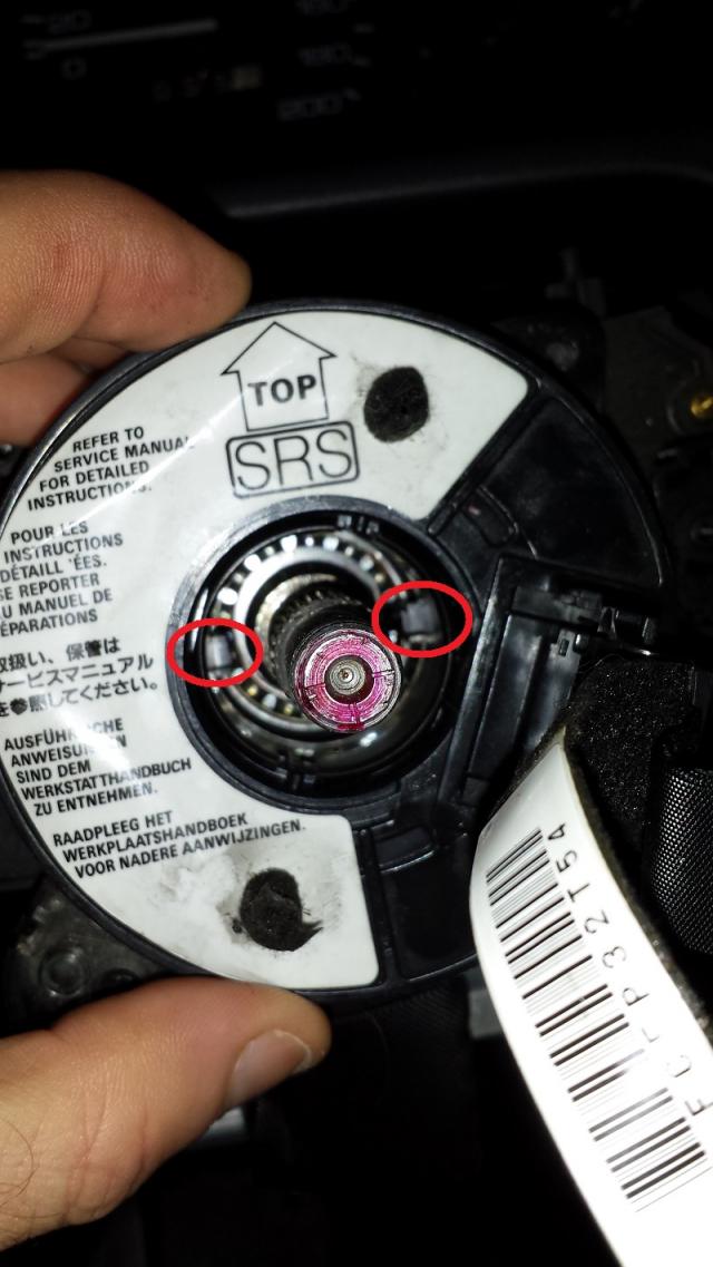

Le module SRS en position avec le volant d'EJ (top en haut) >>
On voit les ergots entourés en rouge qui sont à l'horizontale ...

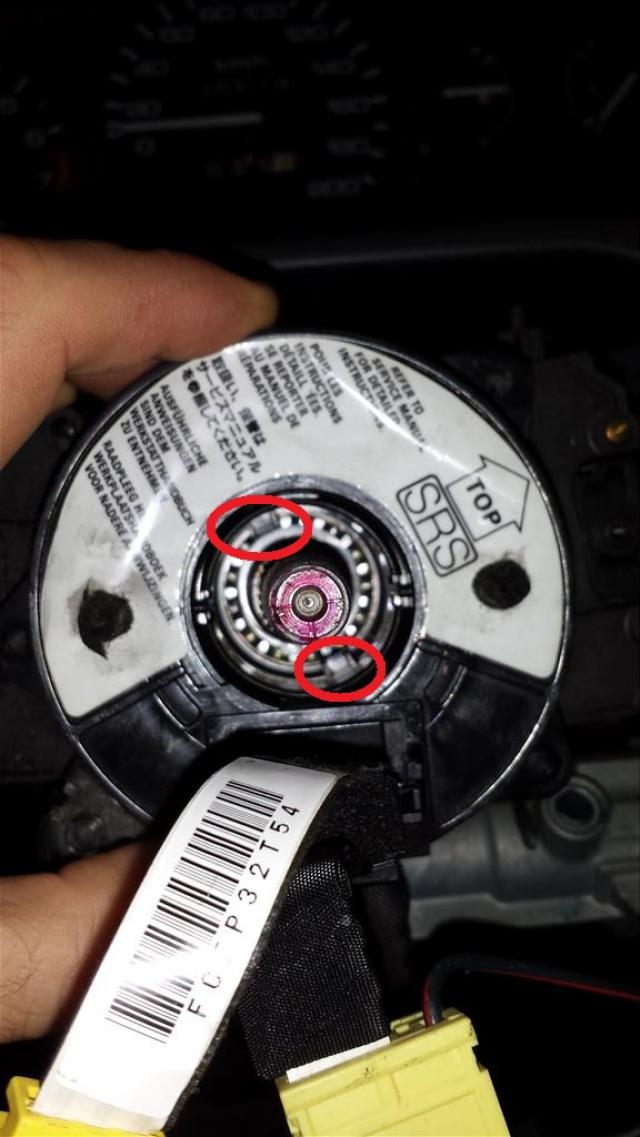

Le module SRS en position pour le volant d'ITR (le top environ 45° sur la droite) >>
On voit bien les ergots décalés (logique en même temps).

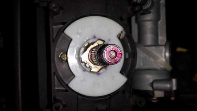

Sauf que voilà la pièce qui sert pour le rappel des clignos ...
On voit qu'elle est prévue avec les points d'encrage de manière horizontale !

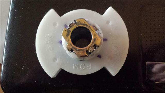

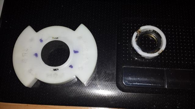

Avec la lame de scie a métaux, j'ai coupé le plus droit possible (ceux qui est très important) la "bague" du rappel de cligno, ce qui nous amène a ça >>

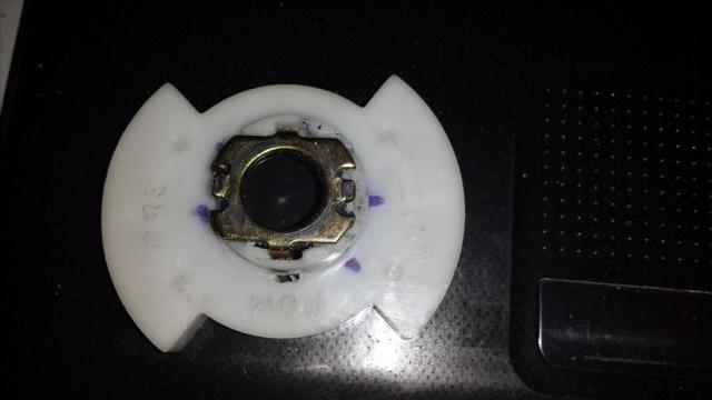

Puis tout simplement, avec la colle a époxy, recollé la bague mais décalé de 45° vers la droite, on arrive à ça >>
Et une fois en place après une journée de séchage >>

J'insiste sur l'importance de couper bien droit cette bague sinon, la pièce ne tournera plus correctement et il y aura des points dur.
