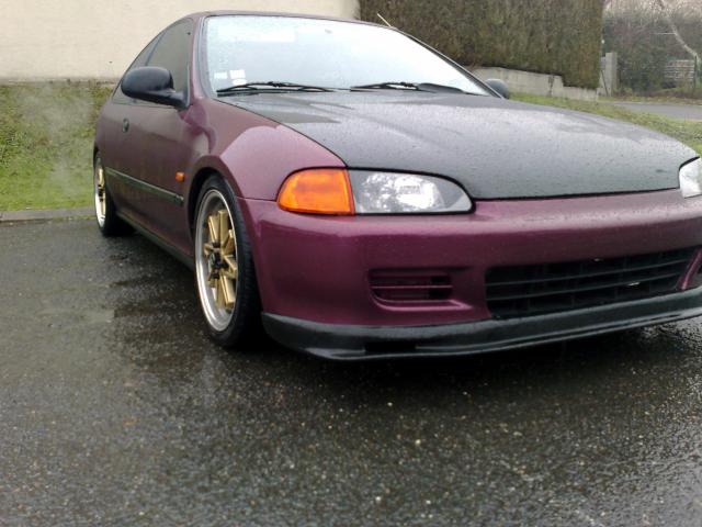

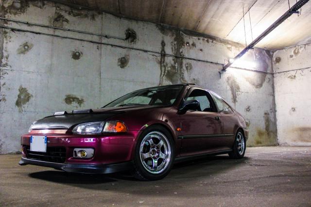

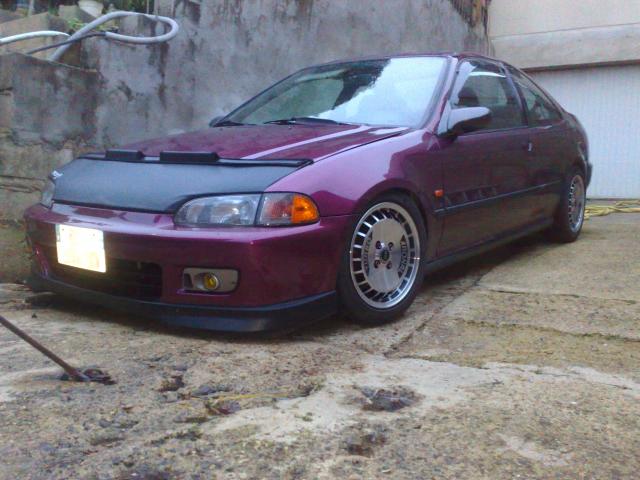

Ben déjà moi j'aime pas le comportement des flanc tendu, c'est bon pour resté sur les parkings sa mais moi je roule, plus de 70 bornes de trajet sur petites routes de campagne défoncé pour aller au boulot donc je préfère quelque chose qui tient la route et comme les pneux ne sont pas fait pour être monté tendu la carcasse ne travaille pas correctement quand ils sont monté tendu .
En daily j'ai eu sur du 7 de large du 205/40/16 (en ns2 pourri ... ) forcément sa tend pas du tout, du 195/50/15, la non plus sa tend pas du 195/45/15, la largeur étant la même sa ne tend pas non plus et maintenant je suis sur du 6 de large en jante et toujours en 195/50/15 et la pneu est plus gros que la jante et au final je préfère largement sa .
En photo :
205/40/16
195/50/15 sur du 7 :
195/50/15 sur du 6 :
